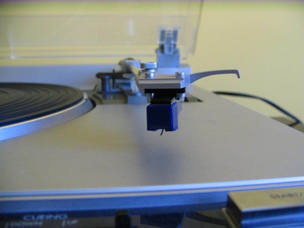

Zrób zdjęcie podstawy ramienia to Ci powiem po kolei co zrobić by je zbalansować i ustawić antyskating.
Dodatkowo potrzebny nam jeszcze będzie model zamontowanej wkładki, co by ustalić jaki jest optymalny nacisk dla igły (jest to także powiązane z antyskatingiem).

Cześć tak jak mówiłeś gramofon to QL - F300 a tutaj wysłałem załączniki ze zdjęciami o które prosiłeś

Dzięki za zdjęcia. Szkoda że twoja wkładka to jakiś "noname", no ale to nic, będziemy improwizowali
Upewnij się że gramofon stoi na wypoziomowanej powierzchni, bo inaczej ramię może się tobie kiwać
Jak zbalansować ramię?
Wyłącz gramofon z sieci. Ustaw antyskating i nacisk na 0. Ostrożnie unieś wkładkę i przestaw ją tak by była gdzieś pomiędzy stopką, a talerzem. Uważaj by igła nie dotknęła powierzchni gramofonu/talerza. No i teraz zaczyna się zabawa
Zbalansowane ramię, gdy nacisk jest zerowy, trzyma pion równolegle do powierzchni talerza. Jeśli tak nie jest i ramię zamiast być w stanie równowagi to "bije" w dół lub w górę, musimy przystąpić do regulacji. Na wyczucie, drobnymi obrotami, kręć regulacją nacisku (łap za ciężarek, nie za plastikowe kółko ze skalą) i obserwuj zmiany. Rób tak aż dojdziesz do wspomnianej równowagi ramienia. Z tym jest najwięcej roboty i wymaga trochę praktyki, szczególnie jak się to robi pierwszy raz, ale bez obaw, dasz radę
Jak już to będziemy mieli z głowy to możesz ramię znów postawić na stopkę. Zwróć uwagę na ciężarek regulacji nacisku. Zapewne skala teraz nie będzie się zgadzała
Trzymając jedną ręką ciężarek, obróć drugą ręką skalę, tak by wskazywała 0. Teraz masz pewność, że 0 na skali to faktycznie jest zerowy nacisk
No i w zasadzie to by było na tyle, gdyż w tym momencie ustawiamy optymalny nacisk dla naszej wkładki (podany zazwyczaj przez producenta) i zgodny z tym antyskating. Jednakże o Twojej wkładce nic nie wiemy. Ja bym u ciebie ustawił nacisk rzędu 1.5-2g, gdyż jest to chyba najpopularniejszy przedział wartości nacisku igły dla tego typu wkładek
Możesz zacząć od 1.75 no i później w ramach obserwacji ewentualnie poprawiać ustawienie, odpowiednio dociążając lub odciążając wkładkę, ale bez wykraczania poza wyznaczony przedział.
Antyskating jest fabrycznie skalibrowany z ramieniem, tak więc z zasady działa to tak, że jeśli ustawimy nacisk 1.5g na ramieniu, to antyskating również ustawiamy na wartość 1.5 (bierz pod uwagę lewą skalę).
To chyba tyle. Mam nadzieję że instruktaż jest dość zrozumiały

Ramie ustawione, chociaż nie obeszło się bez problemów.
Ogólnie rzecz ujmując niezwykle trudne to zadanie. Przynajmniej jak na pierwszy raz. Wielokrotnie ramie opadło dotykając gramofonu, ale chyba nic się nie stało. Odnośnie wkładki jest na niej napisany (chyba model) Z(albo Ż) -1 i pod spodem S nie wiem jaka to firma.
Ramie początkowo ustawiłem na tak jak powiedziałeś 1,5 g. Jednak po tym wszystkim działy się niewyobrażalne rzeczy. Mianowicie po przekręceniu potencjometru na ok. połowę , membrany basowe wpadały w ogromne wibracje. Nie wyrwało ich chyba tylko dlatego, że włączyłem filtr subsoniczny, o którym wspomniałeś w innym wątku. Przestraszyłem się, że coś mogło się stać ze wzmacniaczem, ale włączyłem na aux i było spoko. Następnie zmieniłem płytę, ale problem się powtarzał. Postanowiłem, więc zwiększyć nacisk do 2g ale i to nie pomogło. Ostatecznie zmniejszyłem nacisk na 1g i wszystko działa. Warto wspomnieć tylko, że gdy balans ustawiłem wcześniej na tylko lewy kanał wszystko było ok, dopiero przy odkręceniu na oba kanały zaczęły się problemy, odkręcając balans na prawy kanał wibracje się nasilały. Czym mogło być to spowodowane.
- Posty: 45614
Jak ustawić ramię w gramofonie
Pisałemv_tex pisze:Ogólnie rzecz ujmując niezwykle trudne to zadanie. Przynajmniej jak na pierwszy raz.
Trzeba uważać, mieć np. drugą dłoń w gotowości, co by powstrzymać wkładkę przed upadkiem. Sporo wkładek ma taki osłonki plastikowe na igłęv_tex pisze:Wielokrotnie ramie opadło dotykając gramofonu, ale chyba nic się nie stało.
To może być oznaczenie igły, ale trudno mi rozeznać co to by mogło dokładnie być niestety.v_tex pisze:Odnośnie wkładki jest na niej napisany (chyba model) Z(albo Ż) -1 i pod spodem S nie wiem jaka to firma.
Przy 1g wyobrażam sobie, że "wszystko działa" bo igła nie wchodzi za głęboko w rowek
Pytanie: czy obydwie płyty pochodzą z tej samej kolekcji? Czy to jest tak że kiedyś kupiłeś jedną czy też potem dostałeś drugą?
Najprawdopodobniej igła jest już dość zjechana i stąd takie historie, ale może też i płyty, bo podejrzane jest to, że na jednym kanale to tak reaguje bardziej
Antyskating rozumiem że ustawiony?
