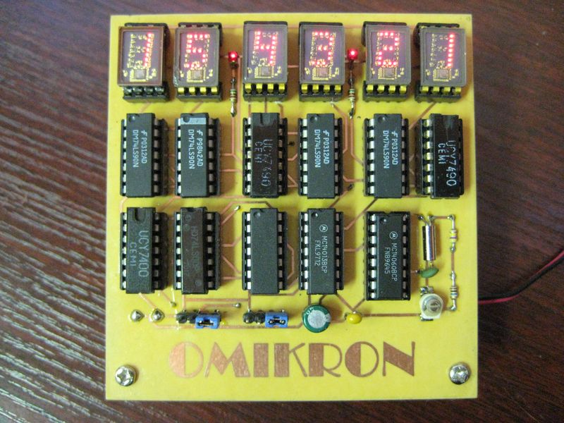

W sieci jest mnóstwo gotowych projektów. Wzory płytek wprost do termotransferu, programy do procesorów, rysunki montażowe itp.Reymont pisze:torkia
Jak się zabrać do czegoś takiego? Są jakieś gotowe płytki czy level: hard i samemu wszystkie podzespoły montujesz?
Swoje zegary montuję sam od A do Z.
Jako ciekawostka, kolejny zegarek. Tym razem wykorzystujący ciekawe "kosmiczne" wyświetlacze Hewlett - Packarda. Ciekawe o tyle, że latały w kosmos wytrzymując ogromne przeciążenia i mają wbudowaną strukturę scaloną zastępującą dwa zewnętrzne układy.
