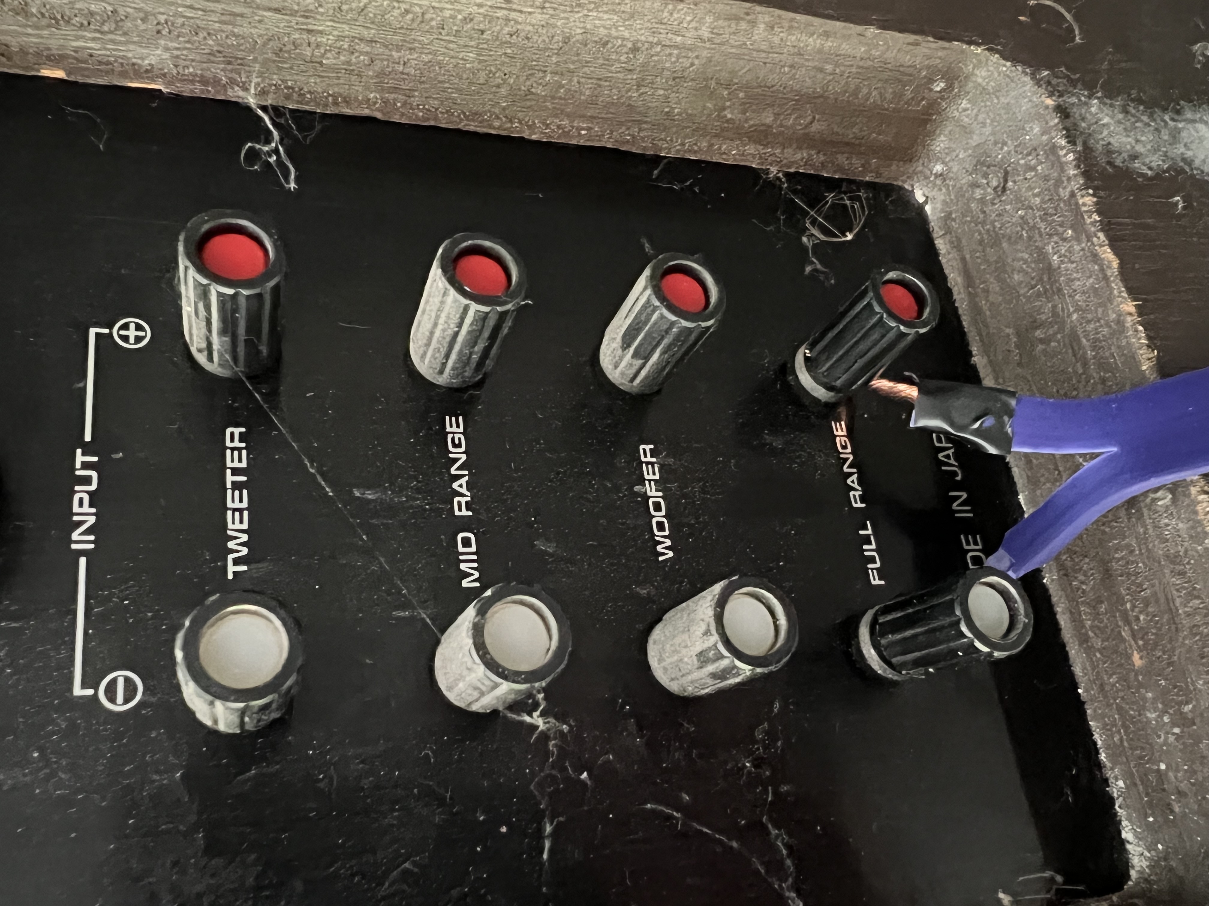

Witam
Mam kolumny Toshiba SS810
Zastanawiam się czy da się do nich podłączyć 2 końcówki mocy (mam 2 x Proton AA 1150)
Czy poprawi to coś w brzmieniu i czy ma to sens?
Z góry dziękuję za odpowiedzi:)

Z tego co rozumiem to każdy driver może być zasilany przez osobny wzmacniacz.
Tłumaczenie googla z "krzaczków":
https://audio-heritage.jp/AUREX/speaker/ss-810.html
Trzeba by tylko użyć aktywnej zwrotnicy, co by nie podawać pełnego pasma na każdy z głośników. Efekt może być ciekawy.

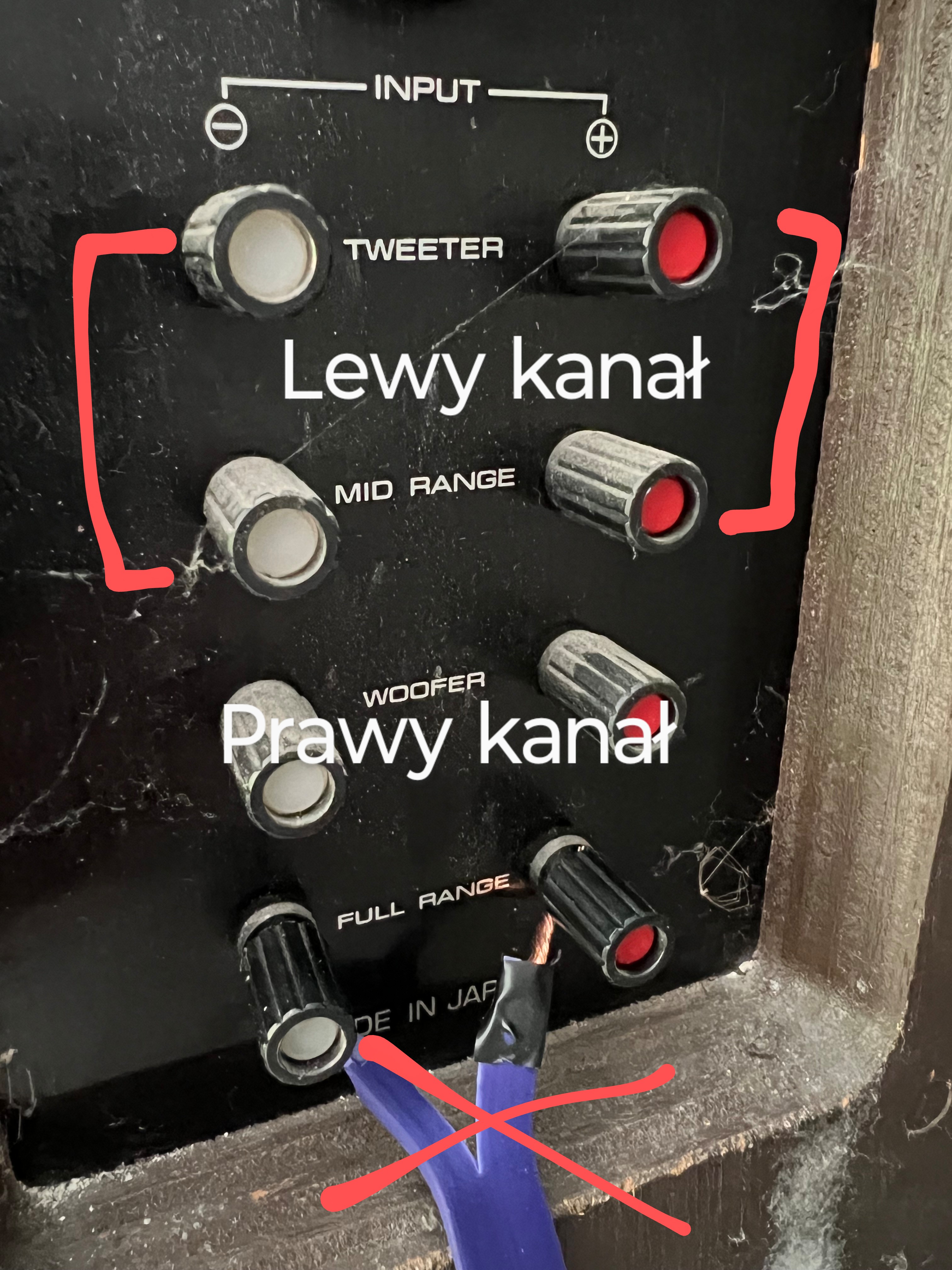

pamiętaj, że bi-amping to coś innego niż zasilenie jednej kolumny jedną końcówką. Z tego co wiem to proton 1150 był w wersji pozwalającej na mostkowanie w mono i w wersji bez. Co ciekawe to podobno starsze wersje miały tą funkcjonalność.
Przy czym jeśli skorzystałbyś z końcówek do zasilenia osobno każdej kolumny, czyli jako monobloki to w przypadku zmostkowania (o ile masz taką wersję) - najczęściej wówczas zasilać należy tylko z wyjść plus (ale to należałoby jeszcze się upewnić najlepiej w jakiejś instrukcji do tego modelu)
Tak czy inaczej, zarówno bi-amping jak i osobne zasilenie każdej z kolumny powinny przynieść korzyści (w każdym przypadku inne) - skala zależna od całego toru, a w szczególności tego jak wrażliwe są na to kolumny.

Masz tam przełącznik full range i 3 way
Ful range wszystkie przetwornik razem jeden kanał wzmacniacza zasila całą kolumnę
3way każdy przetwornik osobno ale z wewnętrzną zwrotnicą możesz to podłączyć jedną końcówkę mocy pod jedną kolumnę tak jak narysowałem z tym że w obu kanałach końcówki musi być ten sam sygnał .Mostki na czerwono.
Oczywiście uruchamiaj ostrożnie bo co masz w środku i czy ktoś tam wcześniej grzebał to tego nikt nie wie
