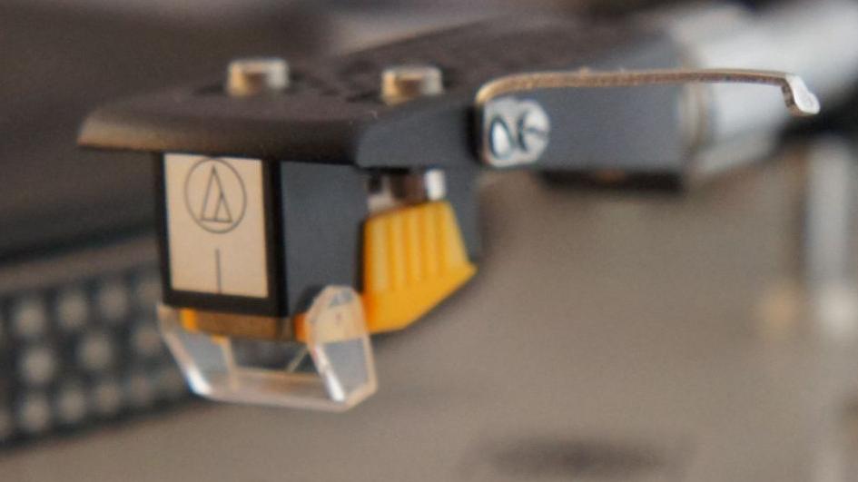

Witam,
mam na oku gramofon z taką wkładką Audio-Technica, jak na załączonym zdjęciu.
Jeśli bym się na ten gramofon decydował, to chciałbym dobrać nową igłę. Niestety nie wiem, jaki to model wkładki.
Być może jest to coś popularnego. Niestety nie jestem w temacie na tyle, żeby samemu ją zidentyfikować.
Czy ktoś z Was ją rozpoznaje?

Sądzę że jest to AT MG-35V. Możesz ją sobie porównać ze zdjęciami stąd: http://www.winyl.net/viewtopic.php?f=12&t=374

Rzeczywiście. Poza brakiem oznaczenia modelu wygląda podobnie.
W takim razie powinny pasować ATN-12.
Dziękuję za pomoc.
Dziękuję za pomoc.

Tam teraz jest zamontowana igła od AT-12 ;p Wygląda jak zamiennik AT-12XELuc_b pisze:W takim razie powinny pasować ATN-12.

Po czym poznajesz?Sindsoron pisze: Tam teraz jest zamontowana igła od AT-12 ;p Wygląda jak zamiennik AT-12XE

Jakiej "klasy" są igły ATN-12?

Po identycznym wyglądzie, tylko AT-12XE tak wyglądała a po kolorze wygląda mi to na zamiennik, bo oryginał jest mocniej pomarańczowy, ale mogą mnie oczy (albo najpewniej monitor, ustawienia balansu bieli etc.) mylić.Wojtek pisze:Po czym poznajesz?
Mniej więcej na poziomie współcześnie produkowanej AT-95. Chyba że się skusisz na igłę ze szlifem Shibaty to wtedy będzie już naprawdę dobrzeLuc_b pisze:Jakiej "klasy" są igły ATN-12?

Po tym co Sindsoron napisał to jestem skłonny powiedzieć, że to w ogóle jest po prostu AT-10/11/12, a nie MG-35V (bo jednak brakuje napisu).
To tak czy siak są te same wkładki od środka, ale chodzi o ścisłość
Dla zupełnej pewności, zdejmij wkładkę z headshella. Na "dachu" powinno być coś napisane

Jak wspominałem, dopiero rozważam zakup tego gramofonu. Chciałem z wyprzedzeniem sprawdzić dostępność igieł do tej wkładki. Bazując na Waszym doświadczeniu widzę, ze nie będzie problemu. Po zakupie na 100% odkręcę wkładkę i sprawdzę, co jest na niej napisaneWojtek pisze:Dla zupełnej pewności, zdejmij wkładkę z headshella. Na "dachu" powinno być coś napisane

Witam ponownie i ponownie proszę o identyfikację wkładki.
Tym razem wkładka pochodzi z gramofonu, na który ostatecznie się zdecydowałem - jutro powinienem go mieć. Do tego czasu mam jedynie zdjęcie wkładki.
Jeśli ktoś z Was poznaje tę wkładkę Audio Technica, to proszę o informacje. Dodatkowo mile widziane podpowiedzi na temat pasujących igieł (dla pewności chciałem od razu kupić nową).

Jedyna różnica w odniesieniu do poprzedniego zdjęcia to brak logo AT z przodu (no i może inny kolorek oprawki igły ).
Jaki z tego wniosek?
To też jest Audio Technica AT-10/11/12, tak jak ta omówiona powyżej.
Pewnie był to egzemplarz sprzedawany hurtowo na licencji do jakiegoś producenta gramofonów.
