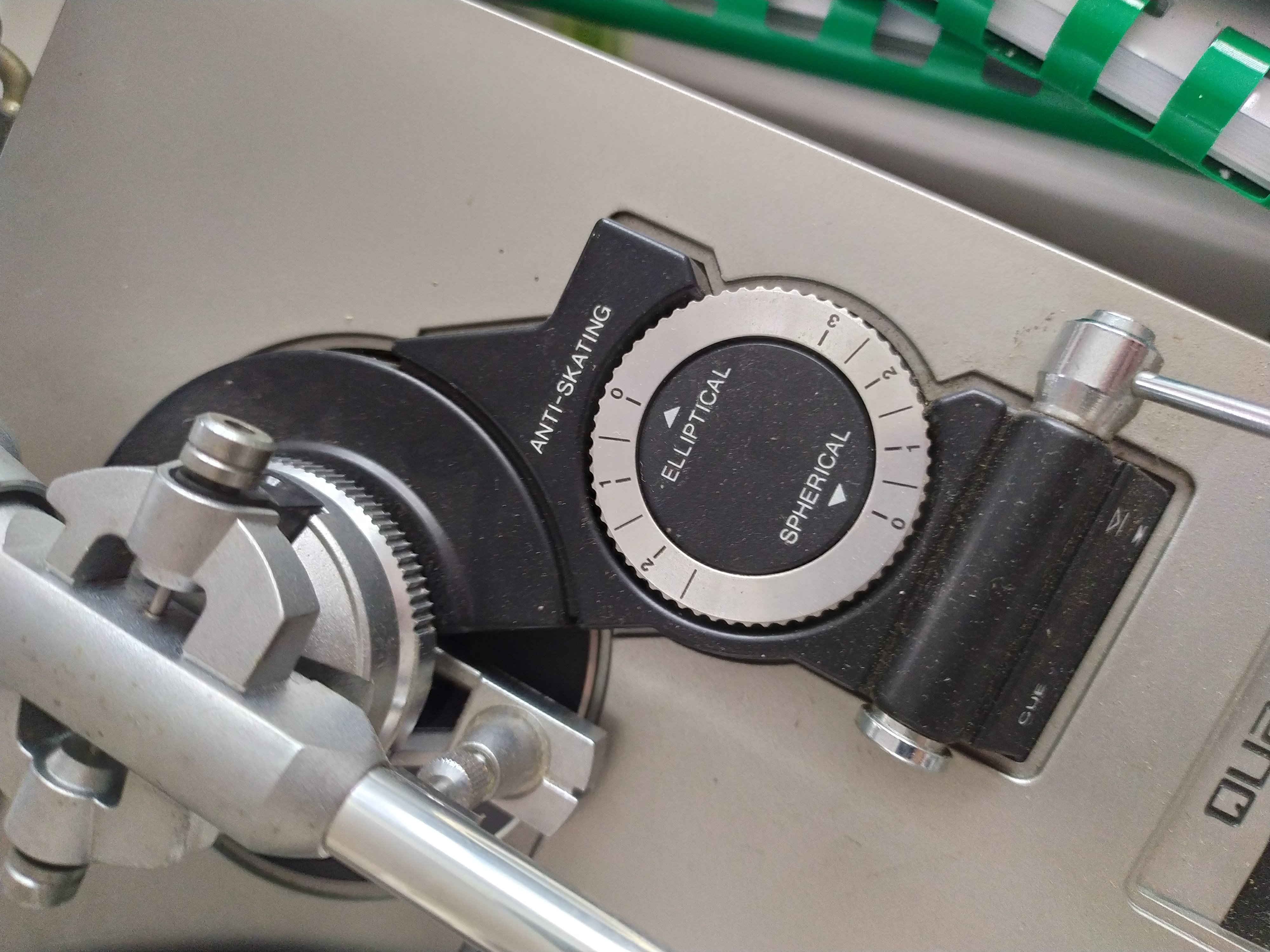

Ustawienie siły nacisku Grundig PS4000.
Panowie zakupiłem gramofon jak powyżej , no i nie ma na nim żadnej skali na przeciwadze. W takim razie ustawień ramię równolegle i co dalej?
Dodam że na gramofonie jest panel z napisem stylus force, jakby wbudowana waga , wiec rozumiem że to można jakoś wykorzystać.
Ustawienie aniskating.
W tym modeli są dwie skalę na pokrętle : elliptical, i spherical. Czy ktoś wie o co z tym kaman ? I na którą mam ustawiać bo to kręci się niby razem ale nie pokazuje wartości analogicznie ?

Po wyważeniu, przekręcasz przeciwwagę w stronę wkładki i sprawdzasz na wbudowanej wadze jaki masz nacisk. Proste.
Antiskating: a jaką masz igłę? Masz osobną skalę dla szlifu sferycznego i eliptycznego. Też proste.
