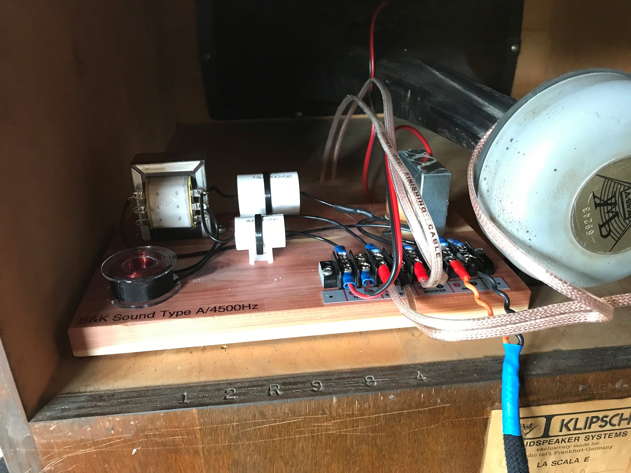

No właśnie. Efekciarstwo. Trochę tak z nimi jest. Znaczy było. Ale po kolei.
Od kiedy je kupiłem zacząłem czytać klipszowe fora amerykańskie (u nich Klipsch to jak u nas Unitra) żeby zobaczyć co tam ludziska z nimi robią.
I tak trafiłem na firmę https://critesspeakers.com/ co z niejednego klipsza miód wyjadała i produkuje części, zamienniki oraz pełne kity kolumn w stylu klipsch/electrovoice do samodzielnego poskładania.
Dowiedziałem się, że Klipsch miał problem z tweeterem K77 bo palił się on nagminnie przy niższych częstotliwościach. By temu zapobiec zastosowano zwrotnicę z podziałem mid/treble ustawionym na 6kHz. Problem solved.
Tylko kurna jaki instrument gra powyżej 6khz ? Dodatkowo obciążało to tubę bo średniotonowiec musiał wyrobić wszystko do 6khz.
I tak narodził się plan modyfikacji Klipsch La Scala 1978.
Zamówiłem mocniejsze tweetery CT120 (dokładnym zamiennikiem K77 jest tweeter CT125) oraz nowe zwrotnice z obniżonym podziałem z 6 na 4,5kHz.
Wszystko zbudowane porządnie. Połączenia na widełkach i śrubkach bez potrzeby lutowania przy montażu.
Zwrotnice proste jak budowa cepa. Zero rezystorów ino cewki i kondy.
Wywaliłem zatem wszystko z górnej części paczki i wysprzątałem porządnie kurz i pajęczyny z ostatnich 40 lat.
Przy okazji okazało się że Zbyszek (Kuba) miał rację. Wielka tuba nie wisi sobie w przestrzeni ale przymocowana jest do paczki wspornikiem.
Zrozumiałem to jak wziąłem do ręki driver K55V. Kawał byka. Wyrwałby śruby w transporcie jak nic. Przy okazji pomierzyłem te drivery i oba mają identyczne, prawidłowe wartości. Ciekawe jest że nie lutuje się do nich przewodów tylko mają takie zaciski guzikowe na gołe kable.
Pół godzinki i miałem sprawę załatwioną. Polecono mi też wymienić uszczelki między tubą i K55V. Stare nie były w złym stanie jak na ich wiek. Troszkę sprasowane ino. Fajny efekt jest jak się przytknie usta do tuby i zagwiżdże albo zawoła "tu ratownik, proszę nie drażnić rekina!".
Mojego pytania o ewentualny re-cabling Amerykanie chyba nie zrozumieli bo padło pytanie "a co, masz mechanicznie uszkodzone kable ?"
Dobra, zostaję zatem z Beldenami w cenie dużej hawajskiej.
Tak jak nie wierzą w kable tak i nie wierzą w wygrzewanie ("działa dobrze od razu, nic nie wygrzewasz").
Podłączyłem pod wzmaka i power. Pierwsze co mi się rzuciło to cisza. Przedtem słychać było jakieś szumy przy większej głośności a tera cicho sza.
Puszczam muzę i okazuje się że mniej trzeba wzmak odkręcać. Kiedyś 33-34 a tera 28-30. Jakoś mocy nabrały czy jak ?
Od razu rzuciła się w uszy góra. Jasna, ostra. Jakiś czas się przyzwyczajałem. Tuba i basowiec też inaczej się zachowują. Nabrały ataku. Skróciły dźwięk. Generalnie, poza tym że jest jaśniej, to zrobiło się bardziej filsko. Jakby rozkrzyczany chłopak z gitarą przeniósł się z klatki schodowej na profesjonalną salę koncertową. Mniej dźwięku, więcej muzyki.
Fajne jest to, że cały mod jest nieinwazyjny i w pełni odwracalny, choć nie sądzę bym kiedykolwiek to robił, bo bardzo mi się uzyskany efekt podoba
