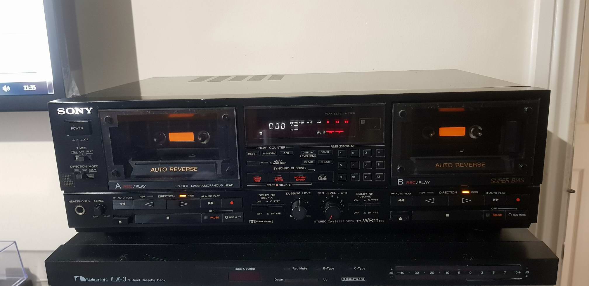

Ostatnio taką kopiarkę przywróciłem do życia. Jest to model na rynek USA mianowicie TC-WR11ES, którego odpowiednikiem europejskim jest TC-WR950. Ogólnie, to jedna z najlepiej brzmiących kopiarek jakie zostały wyprodukowane. Mały test odtwarzania jest w temacie : viewtopic.php?p=414593#p414593.

I autorewers jej nie przeszkadza?
Oczywiście brzmi to bardzo dobrze jak na kopiarkę ;) Ale wstydu naprawdę niema, można się zdziwić. Mechanizm reversu jest bardzo stabilny i skos głowicy jest bardzo dobry w obie strony.

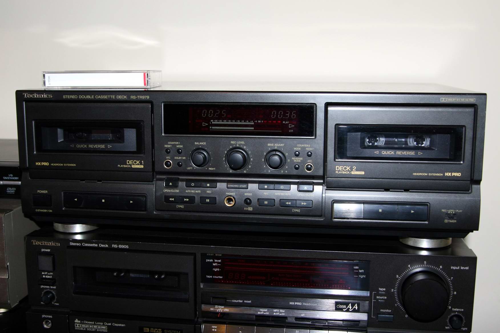

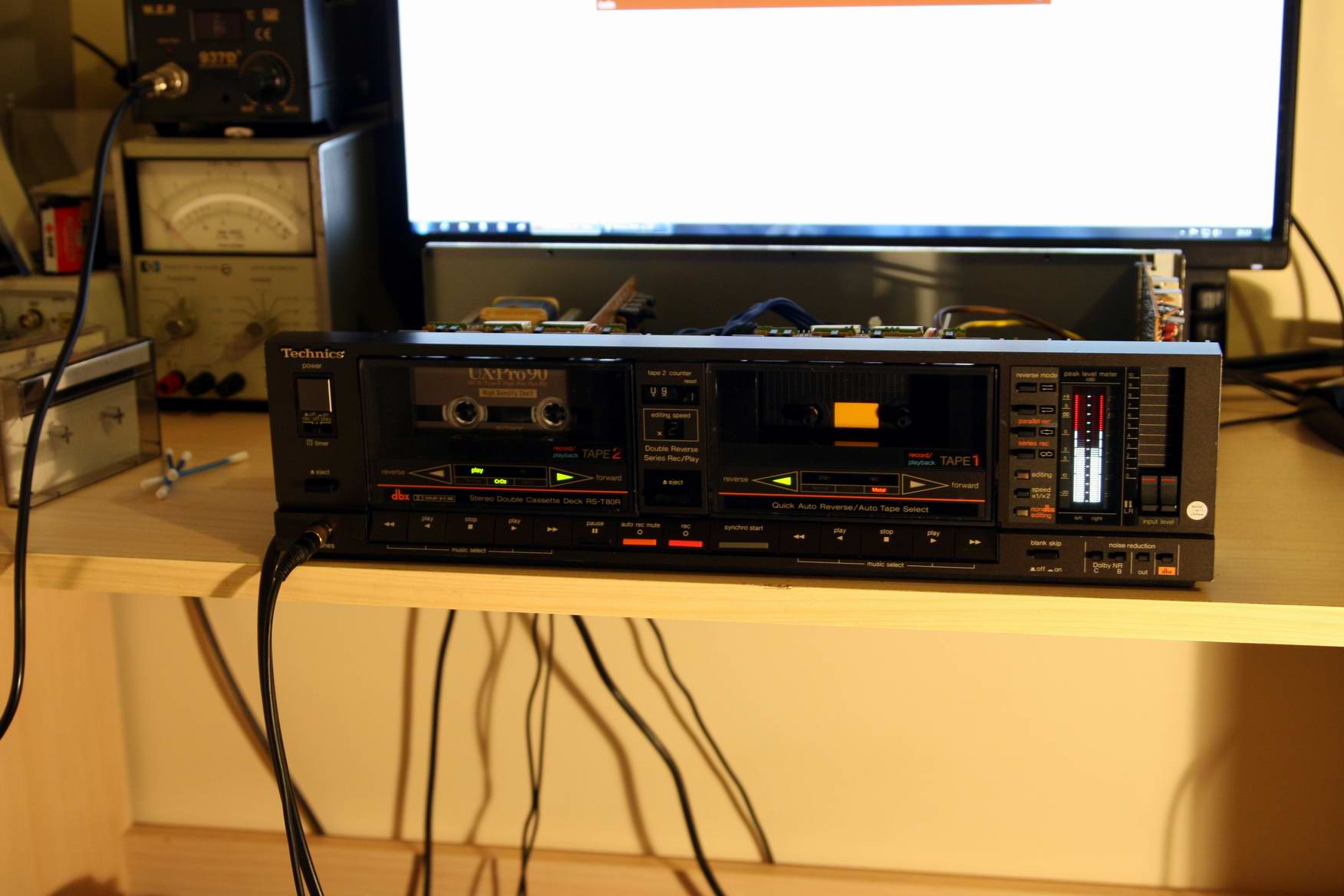

Obecnie w większości przypadków wyłącznie z chęci posiadania. Lub do kolekcji. Wartość brzmienia jest przeważnie pomijalna. Ale jak pisałem wyżej można się zdziwić. Miałem kilka wysokich kopiarek i ten soniak był najlepszy.
Poniżej na foto mój zbiór starych kopiarek...

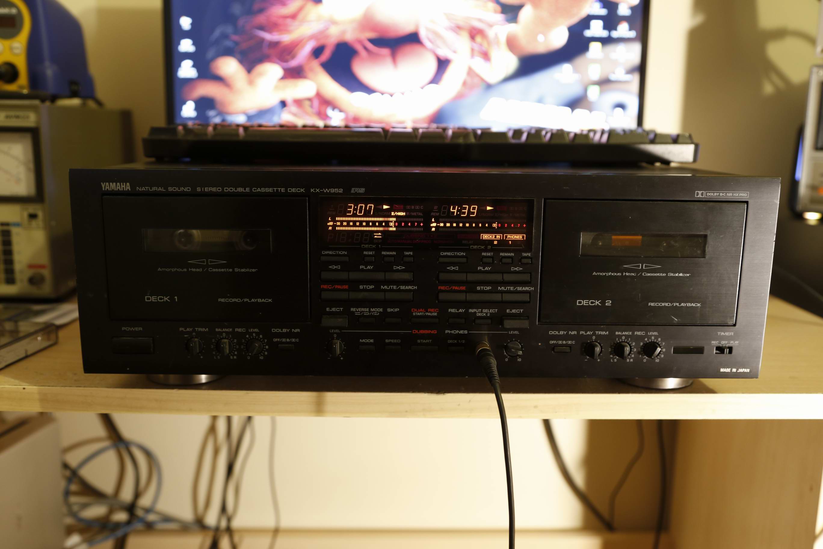

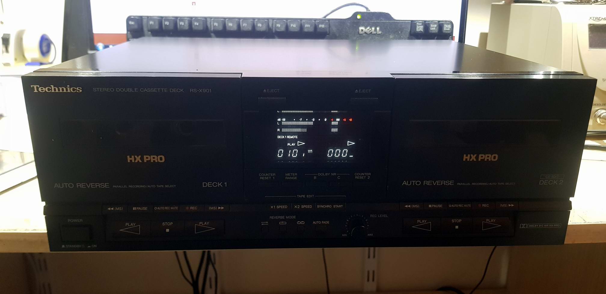

Ja mam na stałe jedną mała kopiarkę (Techniol RS-X901) i używam jej do przewijania kaset co kilka lat ("by się nie zastały"). Także jak kupuję używki to przewijam i kasuję by wykorzystać je do nagrania ponownie. To tego się to nadaje dobrze.
