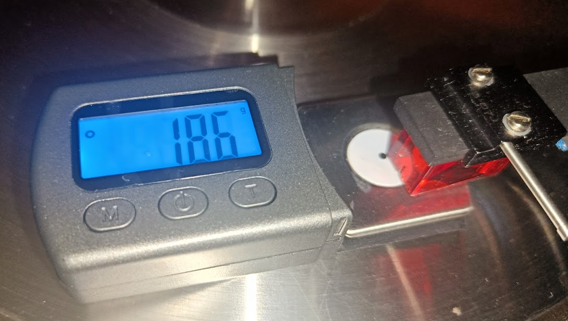

Dobra, żeby zakończyć już temat tej wagi pro-ject, eksperymenty wg. sugestii kolegi Renia wykazały co następuje:
1.700g ustawione dla Z1s odchyłki min/max wyniosły: 1.688 - 1.702.
Wojtek niech zdecyduje czy przenieść do tematu wagowego, może się komuś te wszystkie sugestie i linki przydadzą, bo tutaj zginą w tłumie.
Philips 5877/GP 401 II - [MiBoxS-Fiio D03] - Tensai TA-2045 - Infinity Reference 31i

Renia239 pisze:
19 sie 2023, 19:21
W każdym miejscu inaczej 1mm w prawo, lewo albo do tyłu to do nawet do 0,1 g różnicy nie miałem siły do tego chińskiego badziewia, już nie mówiąc jak się zawiesza i nie może wyzerować a jak mu odbije to pokazuje jak chce do Ortofona też ma rozjad.
Tylko po co tak jeździć, jest tam kropka żeby jej używać. Oczywiście mamy wolność i każdy może robić jak chce, nawet przybijać gwoździe przez palec a nie prosto w łeb. Ale ze skalą tych różnic to trochę przesadzasz.

:D wydaje mi się, że temat idzie w nieprawidłowym kierunku ponieważ uważam, że waga to tylko gadżet w gramofonie Philips 5877. Zasadniczo nacisk igły ustawiamy (po prawidłowym wyzerowaniu ramienia) przeciwagą a nie za każdym razem ważymy po jubilersku bo nie o to chodzi przecież :doh:.
Przykład taki - moje zdjęcie w dziale zakupowym przy gp412 - chciałem i ustawiłem nacisk igły przeciwagą na 1,25g. Z nudów sprawdziłem to wagą jubilerska za całe 10 pieniędzy polskich, która zapewne jest niegorsza od tych z kropkami i logo. Waga wskazała 1,26g. .
Więc o jakich tutaj rzędach wielkości mówimy :lol: i co one zmieniają w brzmieniu :mrgreen:
Więc mam takie pytanie czy Kinky ustawia nacisk przeciwwagą, po prawidłowym wypoziomowaniu ramienia czy nie i co mu wychodzi pomijając odczyt gadżetu tego gramofonu :?:

Wszystko pięknie Paweł i normalnie bym przytaknął, tylko jest jeden problem - przeciwwaga na Filipku nie ma skali bo gramofon ma zintegrowaną wagę. :morda:
Tak więc w takim wypadku kiedy wiemy że zintegrowana waga przekłamuje to niestety, ale dodatkowa waga będzie raczej nieodzowna, chyba że uda się ustalić pewność stopnia przekłamania to już wtedy z automatu będziemy celowali w 2g na skali kiedy chcemy osiągnąć 1.7g np. :morda:

Bacek pisze:
20 sie 2023, 22:21
Każdy z nas ma inne zdanie i doświadczenie, porównaj wyniki PJ z wagą Ortfona. ale jak uważasz że przesadzam i waga PJ Ci odpowiada to ja nie widzę problemu.

Nie zawsze różnice pomiarowe są wynikiem błędu wagi. Powodem może być również zły stan łożysk ramienia, AS i nie tylko. Jeżeli pomiary nacisku w różnych punktach płyty (na początku lub bliżej szpindla) wykazują spore różnice to może być więcej powodów do zmartwień.
viewtopic.php?t=15809#p307122

dyskusja i eksperymenty były o tym czy tanie wagi przekłamują i o ile,
no właśnie - więc powtórzę swoją nocną myśl, że jeden grzmot jaka mikrowaga do nacisku bo odchyły wskazań są akceptowalnie - niezauważalne pomiędzy wagami czy to chinolami czy to chinolami markowymi :D , więc tutaj wg. mła nie warto czynić inwestycji :snooty: (nie mylić z chciejstwem).
Natomiast pochylając się nad wskazaniami pomiędzy manualnym wyważaniem nieważne czy u ciebie (różnica 0,3g) czy u mnie (różnica 0,01g) zawsze warto w wagę się zaopatrzyć 8-), jako jeden z bardziej przydatnych gadżetów gramofonowych. Tak jak napisał Paweł chociażby do weryfikacji kondycji tych dziadów przedwiecznych co mamy, bo twój to nie wiem pewnie młodszy z rok czy dwa od mojego :doh: .

O, to jest ciekawa uwaga. Skoro już mam czynne laboratorium wagowe to sprawdziłem, do połowy płyty b/z, blisko szpindla nacisk się zmniejsza, max. różnica 0.025.
To już powód do zmartwienia czy dla tej klasy gramofonu/ramienia w normie?
Ilu użytkowników czytając tę uwagę kolegi Pawelca zrobiło też takie pomiary na całym promieniu talerza? Przyznać się :)

kinky pisze:
21 sie 2023, 11:48
Przyznać się :)
Ja pomierzyłem, tylko przy samym szpindlu nacisk zwiększa się o 0,02 g :D
