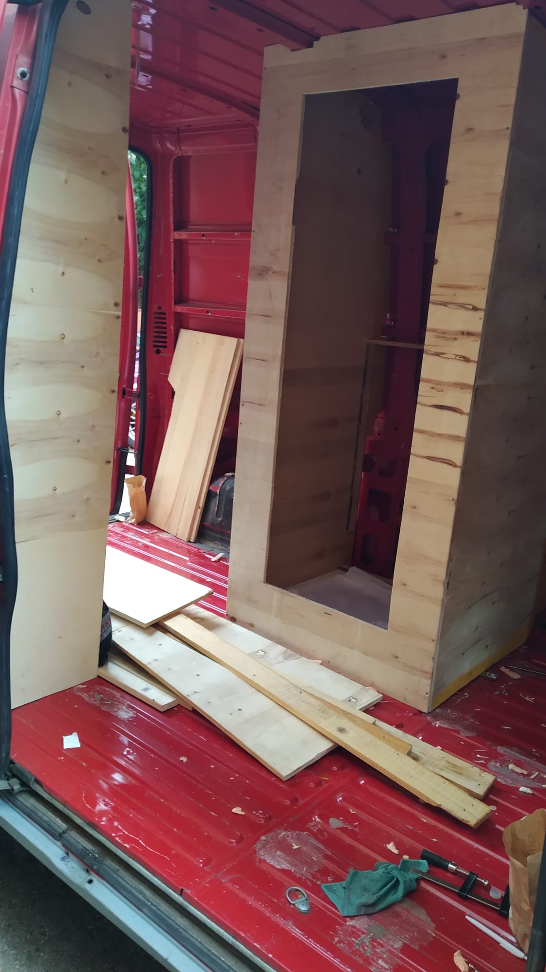

I trochę sypialni
Ja błądzę gdzieś po środku...

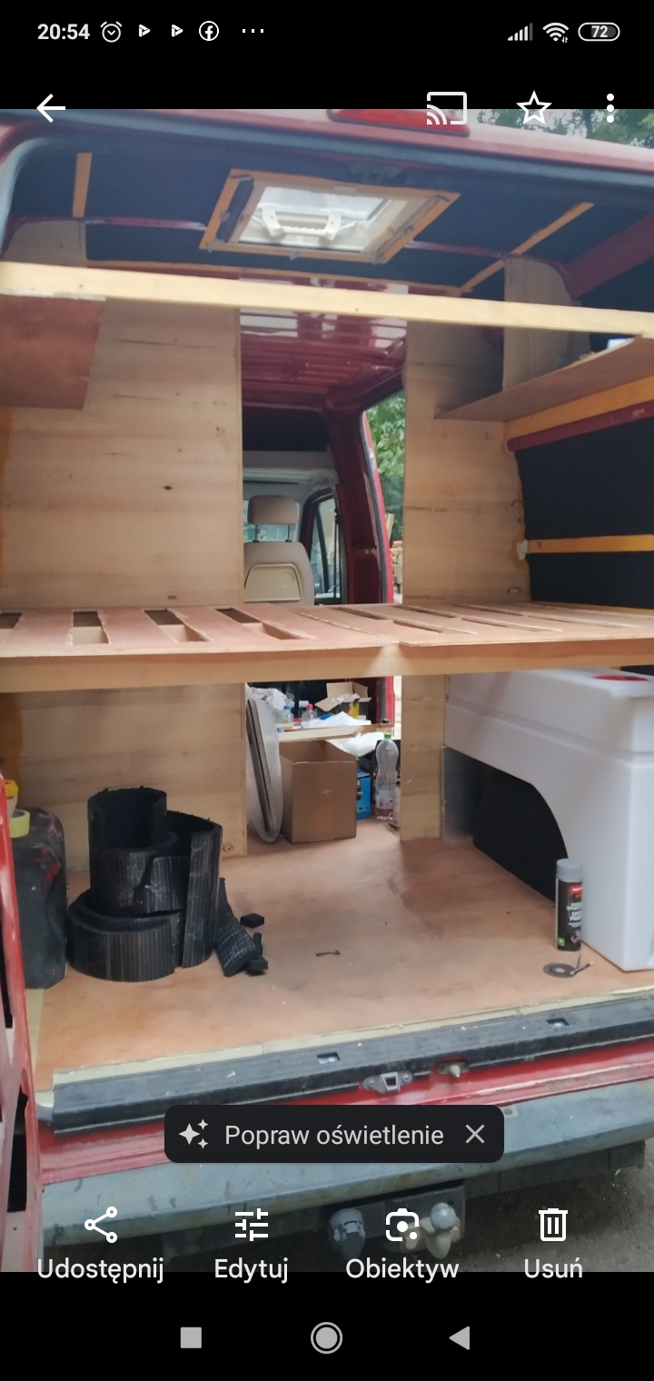

Post autor: Arkadyo »
A tak doszło...

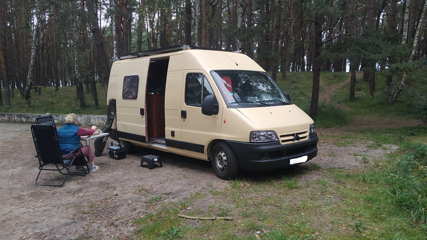

I tak przy samych wydmach przy szumie Bałtyku koczowalismy co noc gdzie indziej

Arkadyo pisze:
07 paź 2023, 20:37
... i jeszcze wędki zabrał... :)
Gratuluję, fajnie spełniać marzenia, a to mi wygląda na dobry plan na przyszłość. Coś będziesz modyfikował przed następnym sezonem?
