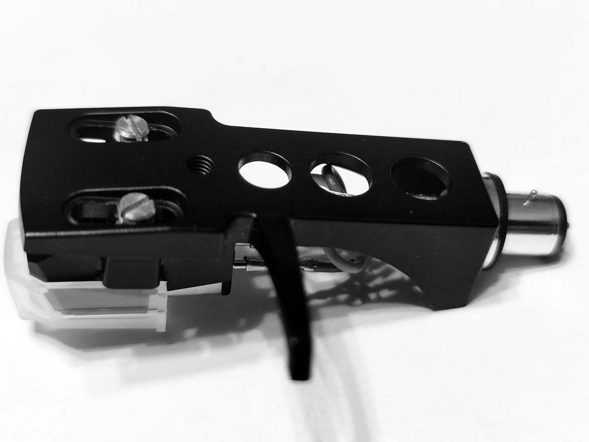

Kupuję cały zestaw ten Vm95e/h
Palenie pieniędzy, ale OK. Twój wybór, ja mogę tylko doradzać lub odradzać.
evilek123
Posty: 14
Rejestracja: 12 sty 2024, 12:30
Re: Niemożność kalibracji wkładki w SL-D2
#17
Post autor: evilek123 »
19 sty 2024, 13:46
evilek123 pisze:
19 sty 2024, 12:25
Nie wiem czy palenie.
Headshell 150 zł - Audio-Technica AT-HS6
Igła ATS 12 E - 100 zł (zamiennik)
Zestaw Vm95e/h 400 zł
150 zł więcej, ale mam oryginalną igłę z lepszą dostępność.
Jeżeli się mylę, ale ktoś może ma lepszy pomysł to poproszę.
Posty: 42523
#18
evilek123 pisze:
19 sty 2024, 14:08
Bo nie masz pojęcia o tym (jeszcze) to nic dziwnego że nie wiesz :D
Skoro tak to przeliczasz to zaproponowałem Tobie płaski koszyk za 0 złotych, ale uznałeś że śmierdzi czy coś :D
Jak ma być tanio i na szybko to sam wiesz za ile można niemarkowe koszyki na allegro dostać.
AT12 to fajna wkładka klasowo mniej-więcej na równi z AT-VM95. No więc skoro już masz coś takiego to po co dopłacać do ekwiwalentu?
Dlatego że będzie koszyk w zestawie? :D No proszę cię.
Dostępność igieł rzeczywiście "tragiczna" jak się wie gdzie patrzeć: https://www.dacapoaudio.com/1617-19331- ... roup-ats12
Inna wkładka przy okazji razem z koszykiem to też rzecz do rozważanie, ale tak jak napisałem - masz za mało pieniążków na coś lepszego wśród nówek.
Używki zaś - jak najbardziej. Na giełdzie tego sporo jest.
Domibobi ostatnio wrzucił dużo koszyków z epoki za bezcen, a także wkładek.
Lukasz31 też ma fajne rzeczy do 400 złotych w swoim wątku, nie pamiętam czy MISSE też czegoś tańszego nie sprzedaje akurat.
Sam mam na sprzedaż na giełdzie AT13E, czyli wyższy model względem AT12 i nowszej AT-VM95, z oryginalną igłą, a także AT15E, wszystko w budżecie, tyle że przy AT15E to już by nie starczyło na koszyk.
Ogólnie warto się rozejrzeć zamiast wybierać pierwszą lepszą opcję :D
No chyba że szkoda czasu i jest szybkie rozwiązanie bez kombinacji na tacy - potrafię to zrozumieć, ale dobrze mieć świadomość co się robi.
Niemniej na ten moment najtaniej żeby się w ogóle przekonać co potrafi ta AT12 to inny koszyk, bardziej kompatybilny z Twoim gramofonem i wkładką, a sam koszyk z daszkiem możesz przecież odsprzedać.
