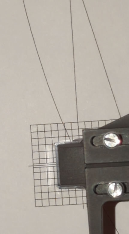

Podziałałem trochę z tymi szablonami łukowymi i chyba wyszło całkiem nieźle (załączniki), ale niestety dalej słyszę to samo...

Ustawienie wygląda OK.tomi911 pisze: ↑28 kwie 2024, 23:16Podziałałem trochę z tymi szablonami łukowymi i chyba wyszło całkiem nieźle (załączniki), ale niestety dalej słyszę to samo...

Zawsze mnie zastanawia dlaczego, te ustawienia robione są bez użycia np. rysika z ołówka. To działa jak szkło powiększające umożliwiające precyzyjniejsze ustawienie. W tym poniżej widzę, że nie ma równoległości wkładka jest lekko skręcona na zewnątrz. No chyba że ustawienie było robione na wspornik igły.
- Posty: 15385
Re: Pioneer PL-505 z VM540ML i Inner Groove Distortion
To prawda, krzywość jest i skrętka. Chyba, że fota przekłamuje, ale nie sądzę.

Z fotki nr 3, po wsporniku igły widać że kat jest nieidealny, choć dużo nie brakuje.
Overhang rozumiem że bez kręcenia talerzem igła zawsze trafia w łuk w każdym miejscu?

No dobra, faktycznie jest delikatny odchył. Postaram się to skorygować, ale już wątpię aby to przełożyłoby się to na lepsze wyniki (przynajmniej słyszalne dla mnie). Możesz wyjaśnić o co chodzi z tym rysikiem? Przyłożyć go w poziomie do czoła wkładki? Czy odrysować kreskę od linijki przyłożonej do czoła wkładki?Piterski pisze: ↑29 kwie 2024, 09:46Zawsze mnie zastanawia dlaczego, te ustawienia robione są bez użycia np. rysika z ołówka. To działa jak szkło powiększające umożliwiające precyzyjniejsze ustawienie. W tym poniżej widzę, że nie ma równoległości wkładka jest lekko skręcona na zewnątrz. No chyba że ustawienie było robione na wspornik igły.
Mimo to mam wrażenie, że nigdy nie miałem tak dokładnie skalibrowanej wkładki Dzięki winylowy_luke za pokazanie tej metody z szablonem łukowym

Rysik przykleja się do czoła wkładki.Daje jak by przedłużenie tej powierzchni i łatwiej zauważyć jak duże mamy odchylenie od linii odniesienia.
Jeśli czoło wkładki jest płaskie i prostopadłe to jego równolegle ustawienie do podłoża (szablonu) nie jest tak krytyczne. Jeśli jest pochylone to kwestia się komplikuje bo trzeba go przykleić równolegle, inaczej w rzucie z góry uzyskasz przekłamanie.
Z rysikami bywa różnie, warto wybrać kilka i sprawdzić na płaskim blacie, szybce czy nie jest krzywy. Wystarczy nim potoczyć i można wyeliminować te nie prostoliniowe.
