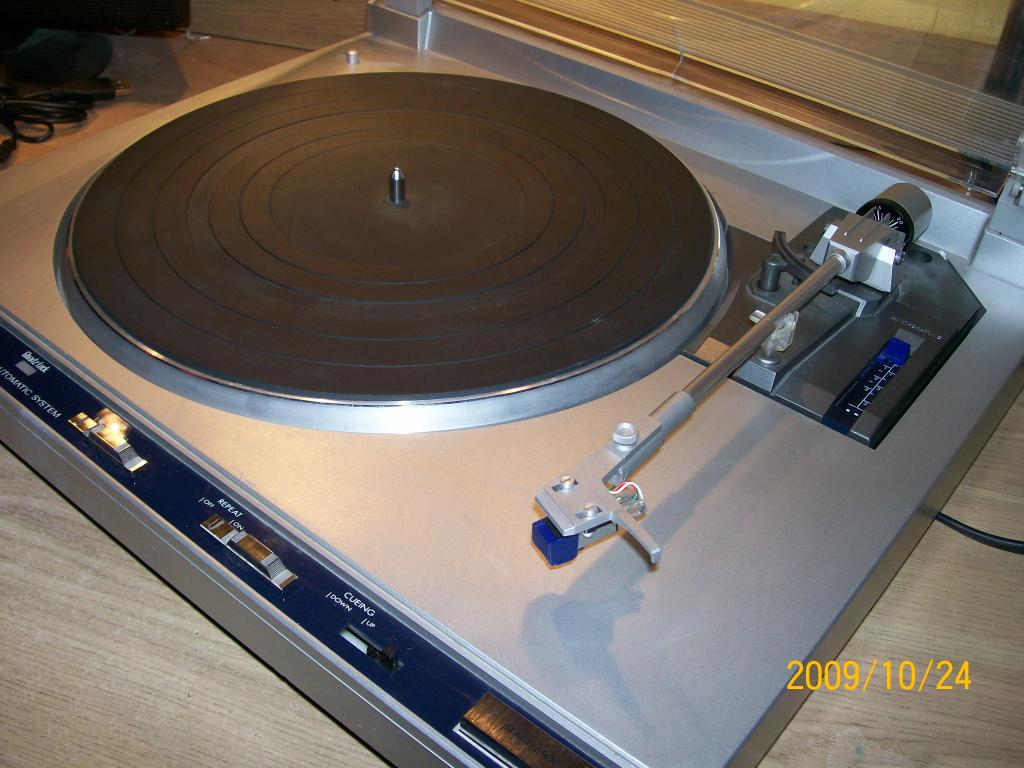

Moje pytanie brzmi: Jak ustawić ramie i antyskating w gramofonie JVC QL-300?
Posty: 41812
Jak ustawić ramię w gramofonie
v_tex pisze:Mam nadzieje, że nie zawalam zbytnio forum nowymi tematami
O rany :) Właśnie jest na odwrót, im więcej takich postów tym lepiej dla wszystkich ;)
Ten model to QL-300 czy QL-F300 ? :)
Zrób zdjęcie podstawy ramienia to Ci powiem po kolei co zrobić by je zbalansować i ustawić antyskating.
Dodatkowo potrzebny nam jeszcze będzie model zamontowanej wkładki, co by ustalić jaki jest optymalny nacisk dla igły (jest to także powiązane z antyskatingiem).

Cześć tak jak mówiłeś gramofon to QL - F300 a tutaj wysłałem załączniki ze zdjęciami o które prosiłeś
Posty: 41812
Dzięki za zdjęcia. Szkoda że twoja wkładka to jakiś "noname", no ale to nic, będziemy improwizowali :)
Upewnij się że gramofon stoi na wypoziomowanej powierzchni, bo inaczej ramię może się tobie kiwać ;)
Jak zbalansować ramię?
Wyłącz gramofon z sieci. Ustaw antyskating i nacisk na 0. Ostrożnie unieś wkładkę i przestaw ją tak by była gdzieś pomiędzy stopką, a talerzem. Uważaj by igła nie dotknęła powierzchni gramofonu/talerza. No i teraz zaczyna się zabawa :)
Zbalansowane ramię, gdy nacisk jest zerowy, trzyma pion równolegle do powierzchni talerza. Jeśli tak nie jest i ramię zamiast być w stanie równowagi to "bije" w dół lub w górę, musimy przystąpić do regulacji. Na wyczucie, drobnymi obrotami, kręć regulacją nacisku (łap za ciężarek, nie za plastikowe kółko ze skalą) i obserwuj zmiany. Rób tak aż dojdziesz do wspomnianej równowagi ramienia. Z tym jest najwięcej roboty i wymaga trochę praktyki, szczególnie jak się to robi pierwszy raz, ale bez obaw, dasz radę :)
Jak już to będziemy mieli z głowy to możesz ramię znów postawić na stopkę. Zwróć uwagę na ciężarek regulacji nacisku. Zapewne skala teraz nie będzie się zgadzała :) Trzymając jedną ręką ciężarek, obróć drugą ręką skalę, tak by wskazywała 0. Teraz masz pewność, że 0 na skali to faktycznie jest zerowy nacisk :)
No i w zasadzie to by było na tyle, gdyż w tym momencie ustawiamy optymalny nacisk dla naszej wkładki (podany zazwyczaj przez producenta) i zgodny z tym antyskating. Jednakże o Twojej wkładce nic nie wiemy. Ja bym u ciebie ustawił nacisk rzędu 1.5-2g, gdyż jest to chyba najpopularniejszy przedział wartości nacisku igły dla tego typu wkładek :) Możesz zacząć od 1.75 no i później w ramach obserwacji ewentualnie poprawiać ustawienie, odpowiednio dociążając lub odciążając wkładkę, ale bez wykraczania poza wyznaczony przedział.
Antyskating jest fabrycznie skalibrowany z ramieniem, tak więc z zasady działa to tak, że jeśli ustawimy nacisk 1.5g na ramieniu, to antyskating również ustawiamy na wartość 1.5 (bierz pod uwagę lewą skalę).
To chyba tyle. Mam nadzieję że instruktaż jest dość zrozumiały :)

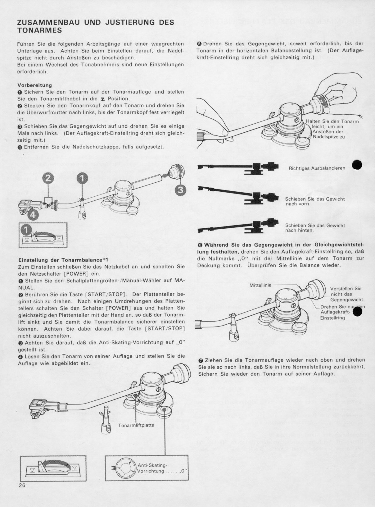

Podłączam się do tematu ze swoim Sony PS-X 40.
Przeczytałem wątek i kręciłem tym pierścieniem balansującym ramię, ale nic to nie daje - nie ważne w którą stronę kręcę nic to nie zmienia - może trzeba go pociągnąć czy coś - nie kombinuję, żeby nie zepsuć.
Igła jest nowa Tonnadel ? ze sklepu north.pl, wkładka XL-15 - na szczęście wkładka ma zabezpieczenie, bo spada na płytę (złe wyważenie).
Jak wyregulować ten nacisk ?

Strona z instrukcji Sony PS-X40, poświęcona regulacji ramienia gramofonu
Nie wiem jak wy, ale ja na szczęście znam język niemiecki, jednakże w sumie po samych obrazkach można zrozumieć proces ;)
Obywatel G K pisze:Przeczytałem wątek i kręciłem tym pierścieniem balansującym ramię, ale nic to nie daje
Kręcisz całym ciężarkiem, sam pierścień ze skalą jest obracalny :) Tak więc możliwe jest, że kręcąc plastikowym pierścieniem wcale nie zmieniasz pozycji ciężarka :D
Obywatel G K pisze:na szczęście wkładka ma zabezpieczenie
No tak, jeśli ma takowe to podczas ustawiania ramienia lepiej mieć ten plasticzek ochronny opuszczony, co by uniknąć przypadkowo zetknięcia się igły z podłożem :)
Jeśli chodzi o kroki wykonania operacji to opisują dokładnie to samo co ja powyżej :)
Jedyną nowością, którą wprowadza instrukcja jest opis jak dogodnie wprowadzić gramofon w stan ustawiania balansu (tak by automatyka ramienia była wyłączona i nie przeszkadzała w procesie regulacji). Już tłumaczę:
Wciskasz przycisk Power, co by włączyć gramofon. Pokrętło wielkości płyty nastawiasz na opcję Manual. Wciskasz przycisk Start/Stop. Po paru obrotach talerza, wciśnij przycisk Power (przycisk Start/Stop ma być nadal wciśnięty) i zatrzymaj talerz ręką.
W tym momencie w instrukcji pisze, że ramię powinno opaść na stopkę, co mnie dziwi, bo czemu miałoby uprzednio samo się podnieść? No chyba że ten Sony jest już tak skonstruowany :) Mam nadzieję, że rozwiejesz tutaj wątpliwości Obywatelu ;)
No to teraz na skróty powtórka z "co dalej": anti-skating na 0, obracasz ciężarkiem by na wyczucie znaleźć punkt poziomego balansu ramienia. Jak już go znajdziesz to trzymając palcami ciężarek w miejscu, obracasz plastikowy pierścień tak by wskazywał 0. Odtąd już masz pewność, że 0 na skali faktycznie oznacza zerowy nacisk.
Optymalny nacisk dla wkładki Sony XL-15 to 1.7g, tak więc obróć ciężarek tak by skala wskazywała 1.7. Następnie ustaw pokrętło anti-skating na wartość 1.7.
Tym samym operacja ustawiania ramienia została zakończona :) Możesz teraz odstawić ramię z powrotem na stopkę i wcisnąć przycisk Start/Stop (co by nie był wciśnięty).
Mam nadzieję, że sobie poradzisz. Jeszcze raz przestrzegam, że prawidłowe ustawienie ramienia wymaga cierpliwości i praktyki :)
