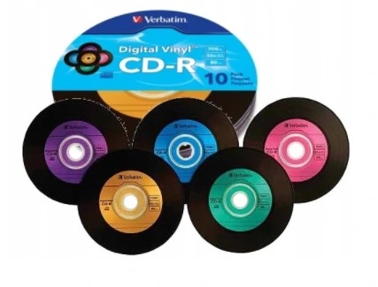

Kodaki w dużej szpuli 50szt.podobnie gdzieś ok. 1zł/szt. Ciekawie wyglądają te Verbatimy, ale sporo też się czyta że to już nie ta jakość co wiele lat temu.
