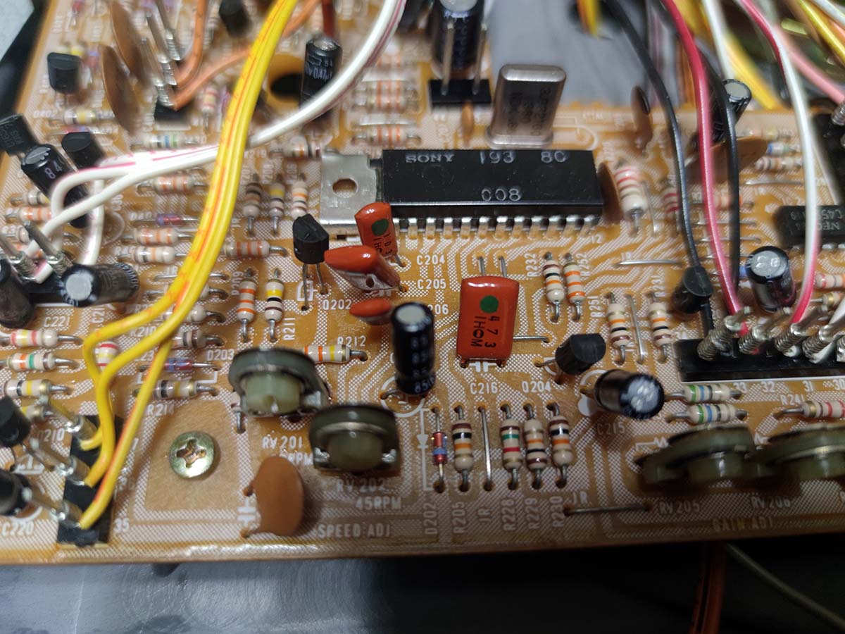

Położyłem sobie przy piątku płytę na talerz mojego soniaka i siadłem przy kompie, słucham......
Coś mi jakby wolno, spoglądam w okienko(zawsze stroboskop stał nieruchomo) a tu strobo "wali" w prawo tzn. w przeciwną stronę jak odtwarza, czyli zwalnia, podobnie jest na 45.
Raczej jest to jednostajne zwolnienie, nie ma tendencji falowania obrotów.
Smutek ci u mnie zapanował bo weekend, zostanie CD i telefon :D :D :D .
Podzieli się ktoś z posiadaczy sonego wiedzą czy da się to prosto usunąć czy rozglądać się za porządnym serwisem.
Podzielcie się wiedzą z nieszczęśnikiem :( :( :( :( :( .

Spróbuj tego, powinno pomóc
viewtopic.php?f=64&t=19651
A teraz śrubokręt w dłoń, Kontakt PR i do roboty.
Szybka sprawa, powodzenia.

Sam to zrobisz :mrgreen:. Jest opis na forum. Rozruszać potki. Warto spróbować.

Spray kontakty mam i to dwa jeden czyszczący, drugi smarujący, więc trzeba będzie psiknąć i rozruszać i powinno być git :) :) :) .
To mam jasność, w wolnej chwili się zabawię z potencjometrami.
Dzięki Wszystkim za info, jesteście The Best, przy okazji zajrzę jak on tam wygląda, może posmarować cos będzie trzeba, winda opada dobrze więc nie ma co za dużo grzebać.

Zainstalowałem apkę RPM Calculator i na 33 1/3 pokazało 30,9 obrotów.
Być może rozruszanie i smarowanie pomoże.
Zobaczymy co z tego wyjdzie.

No i masz rację, cos ta apka mi nie służy, może ja żle robię...
W każdym razie temat obrotów ogarnięty, stroboskop stoi jak drut.
Pomogło poruszanie i kontakt 61.
Środek wygląda jak nowy, nie widać spuchnięcia kondów.
Mechanika też w świetnym stanie
Tylko winda opada za szybko i będzie trzeba zrobić smarowanie, oczywiście temat smarowania przeczytałem ale w jaką stronę pójść.
